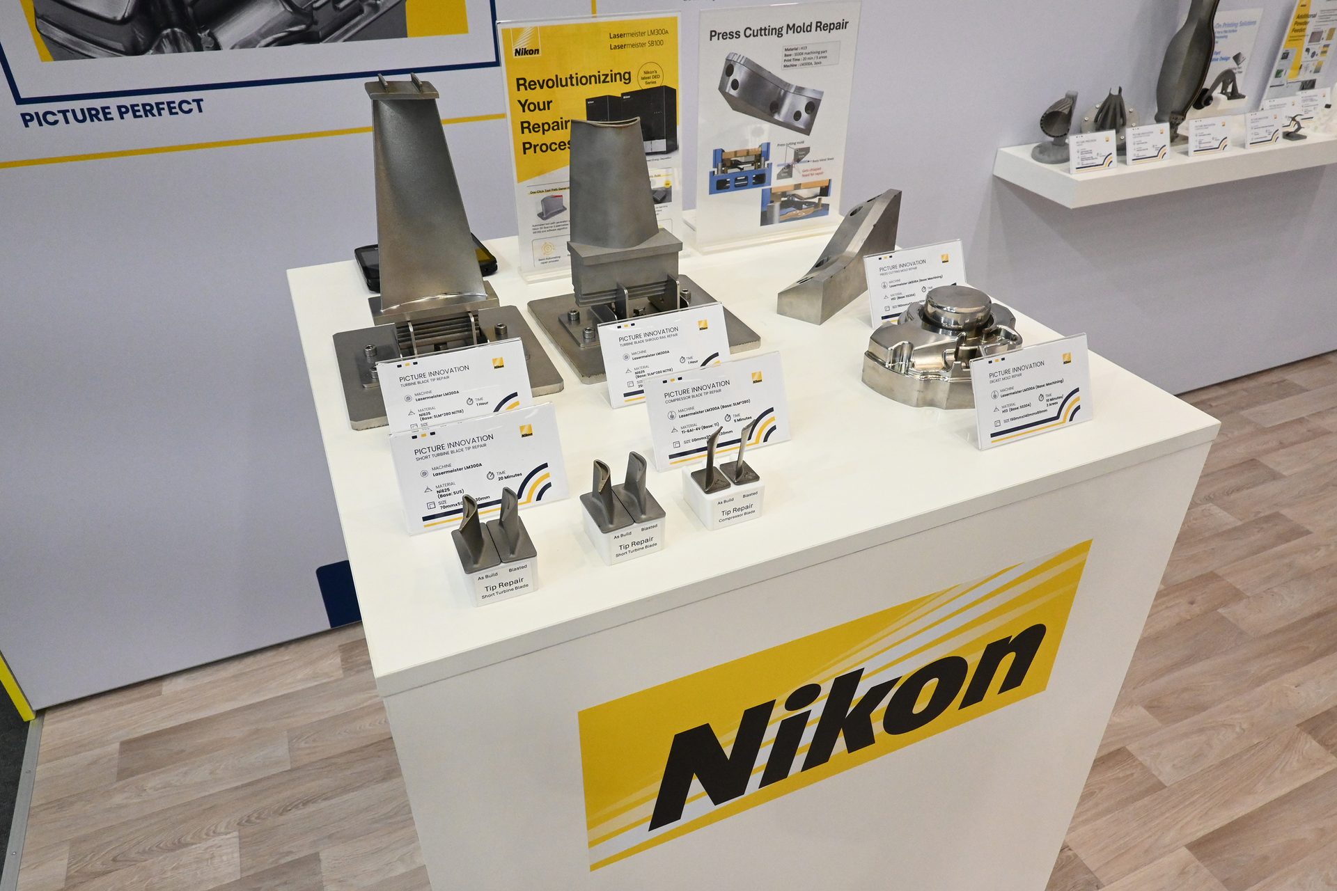

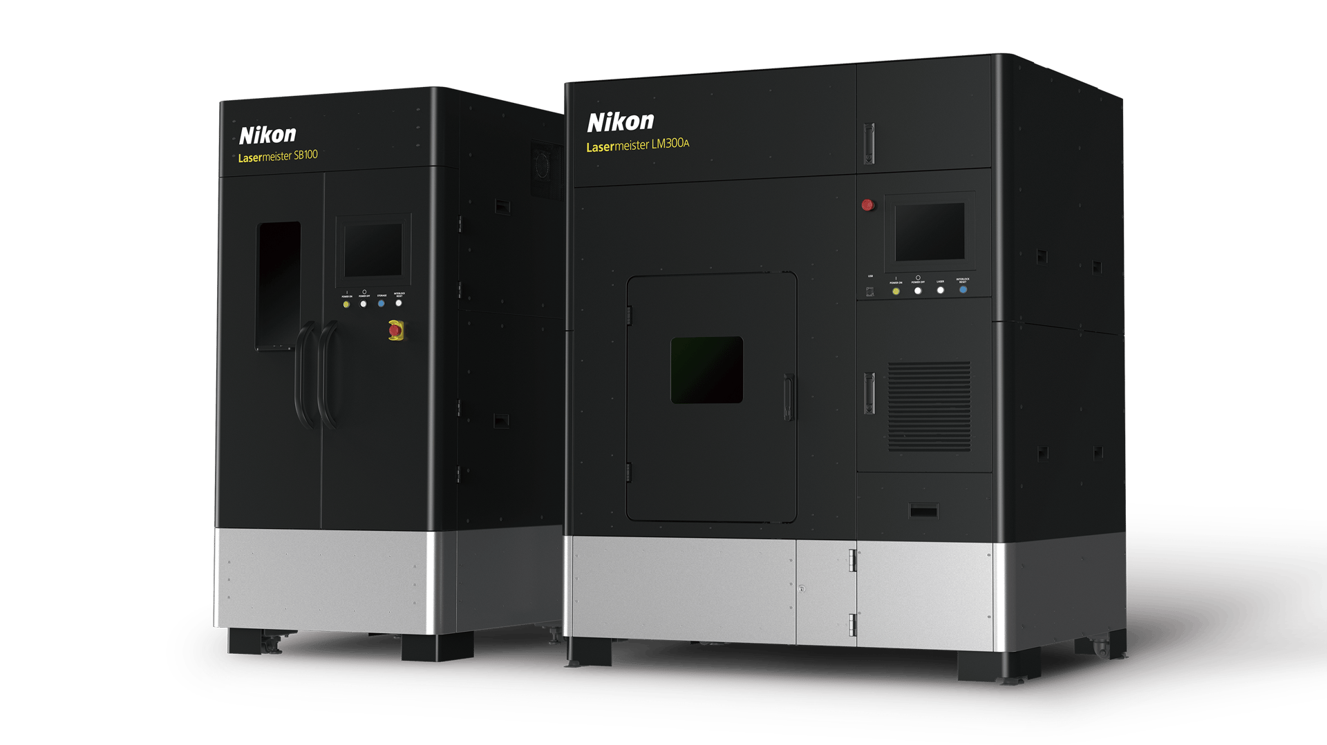

Nikon P 2 2 Nikon Lasermeister LM 300 A And SB 100
Nikon Lasermeister Repair Samples
Nikon Lasermeister Repair Samples At Formnext
